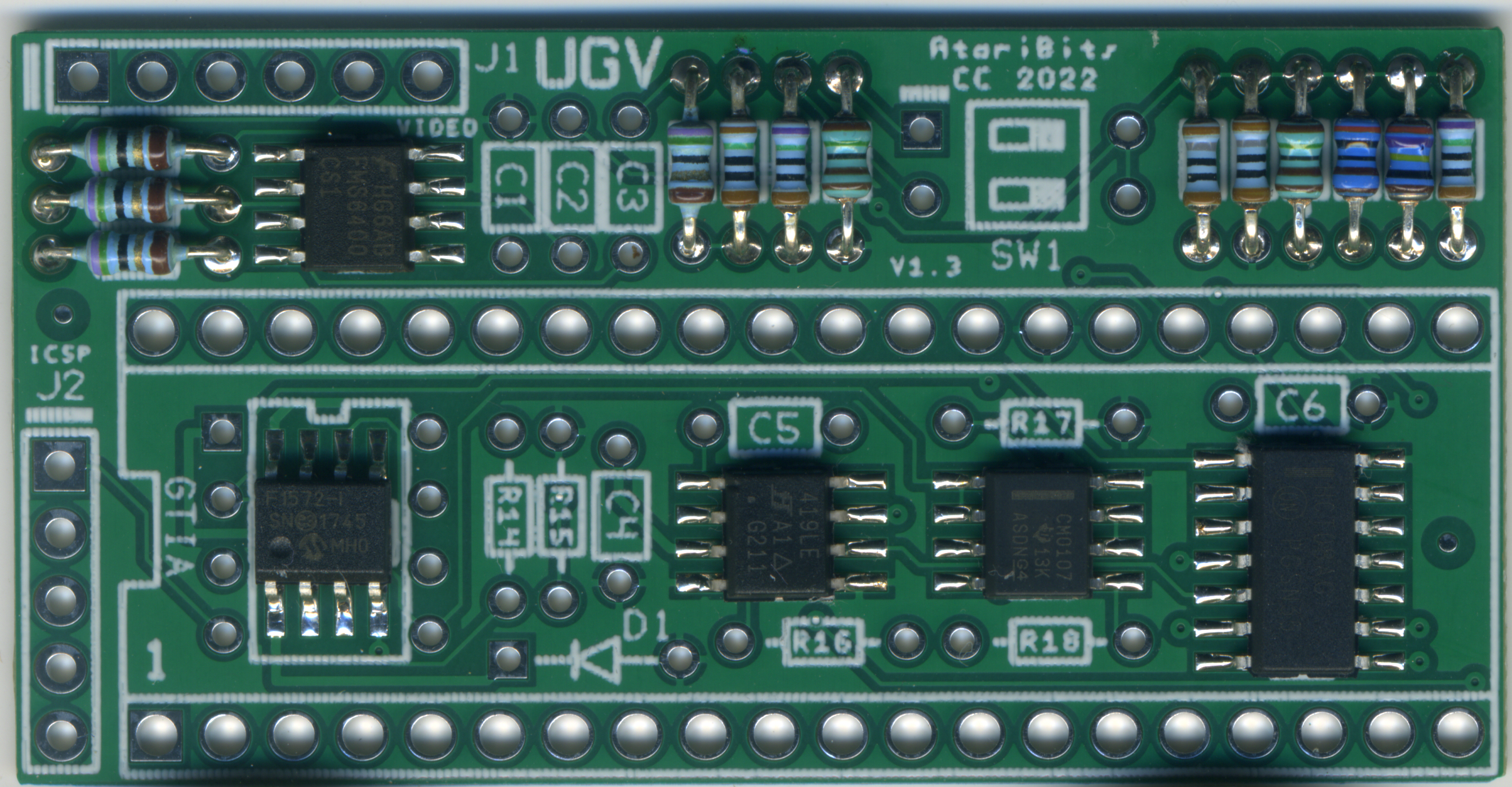

hier mein Schritt #001 von n:
Bestückung mit SMD-Chips erfolgt, Platine etwas gereinigt, dann die ersten Widerstände drauf.

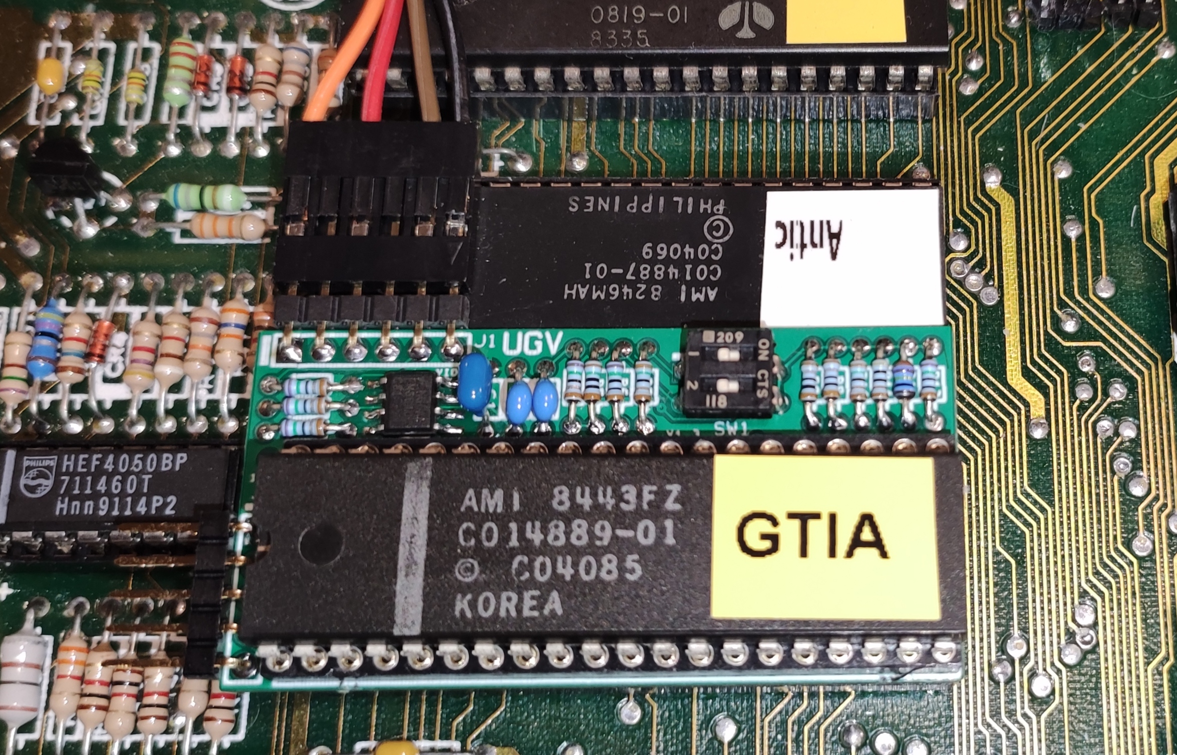

So sieht es im eingebauten Zustand sus:

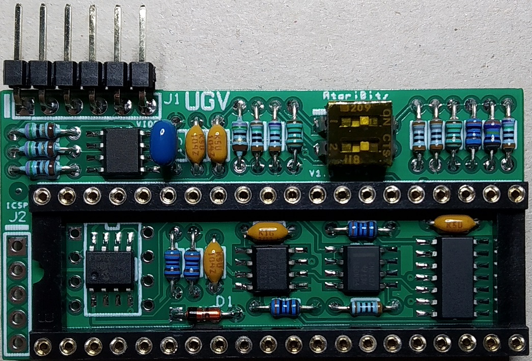

bin etwas weiter.
Hier das Board fertig bestückt, gereinigt, gewaschen, getrocknet und geföhnt.
"Geföhnt" war ein Scherz 🙂
Der 40-polige IC-Sockel paßt wirklich hervorragend in die Löcher und anfangs sah es so aus, als wäre der leicht zu löten.
Ich habe auch nur einen Hauch von Flußmittel verwendet und das Lot hat sich augenscheinlich richtig schön zwischen Lötaugen und Pins gelegt.
Aber leider ist es bei ein paar der Pins auch hochgekrochen - oder ich bin mit dem Lötkolben unvorsichtigerweise irgendwie an die Pins gekommen und da kriegt man es kaum wieder runter. Da muß ich beim nächsten mal definitiv vorsichtiger ran.
Testen konnte ich noch nicht weil die Kabel erst noch kommen (bei The Shop so Arduino 20cm w/w) und keine Zeit mehr. Morgen geht der Wecker um 5. Um 5 Uhr MORGENS ...
PS: hab gerade gesehen, daß der GTIA der 2. Chip unterhalb der CPU im XE ist. Gott sei Dank. Ich hab nämlich einen Kühlkörper auf der CPU und das hätte so gar nicht gepaßt ... Außerdem muß ich den GTIA noch auslöten....

Falls der Antic auch gesockelt ist, dann muss unter das UGV aber noch ein Zwischen Sockel. Wenn nur der GTIA gesockelt ist, gehts auch ohne.
Und hättest du mir gesagt, dass du keine Kabel mit den Buchsen für die Stiftleisten hast, hätte ich dir welche dazugelegt. 😉
Jetzt habe ich gerade gesehen, dass du auf dem Board alle 4 axialen 100 nF verbaut hast. Jetzt hast du für den 2. Bausatz nur noch die 4 radialen. Eigentlich waren je zwei radiale für den flachen Einbau innerhalb des Sockels und zwei Axiale mit 5mm Raster reite für außerhalb, neben dem 10 uF gedacht. 🙄
Hoffe du hast in deiner Bastelkiste noch 2 flache 100nF, sonst wird das blöde mit deiner zweiten Platine. :?
... und noch ein Nachtrag: die beiden DIP Schalter sollten aif Off stehen für Standard Schwarzpegel.
Olix schrieb: Jetzt habe ich gerade gesehen, dass du auf dem Board alle 4 axialen 100 nF verbaut hast. Jetzt hast du für den 2. Bausatz nur noch die 4 radialen. Eigentlich waren je zwei radiale für den flachen Einbau innerhalb des Sockels und zwei Axiale mit 5mm Raster reite für außerhalb, neben dem 10 uF gedacht. 🙄
Da hab ich auch erst mal überlegt 😁 Muss man halt auslöten und in die 2. Platine einlöten. Rastermaß sollte ja passen
